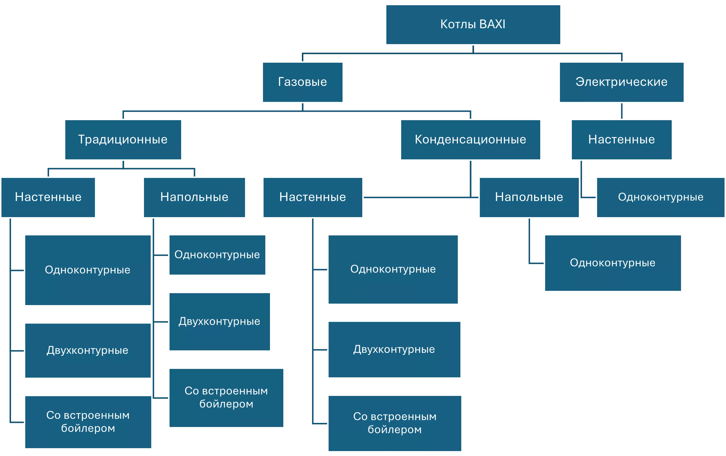

На российском рынке компания «БДР Термия Рус» представляет широкую линейку отопительного котельного оборудования. В активе BAXI 16 серий и 190 моделей котлов. Оборудование под маркой BAXI отвечает индивидуальным запросам потребителей и идеально справляется с выполнением самых требовательных задач. Большинство котлов оснащается встроенным высокоэффективным насосом, трехходовым клапаном, расширительным баком, предохранительно-сбросной группой. Встроенная погодозависимая автоматика позволяет управлять котлом в зависимости от изменения наружной температуры воздуха. В большинстве котлов также присутствует цифровая шина передачи данных (OpenTherm) для решения множества практических задач, в том числе каскадирования. Рассмотрим классификацию котлов BAXI, которые поставляются на российский рынок, по основным параметрам: по виду используемого топлива; по типу монтажа; по способу приготовления горячей воды; по материалу теплообменника.
По виду используемого топлива
различают газовые и электрические котлы BAXI. Топливо — один из наиболее важных для потребителя критериев при выборе котла для дома или дачи. В основном, покупатели останавливают свой выбор на газовых котлах ввиду развитой системы газоснабжения и приемлемых тарифов на природный газ.
По типу монтажа
котлы BAXI подразделяются на напольные и настенные. Напольные отопительные котлы характеризуются большими габаритами и проходными сечениями теплообменников, что увеличивает срок службы. На заводах Группы компаний BDR Thermea выпускаются напольные газовые традиционные (например, серия SLIM) и конденсационные котлы (например, серия POWER HT+).
Настенные котлы отличаются компактными размерами и небольшой массой, что позволяет гибко выбирать место их монтажа. В производственную программу BAXI включены настенные газовые традиционные (LUNA-3) и конденсационные котлы (LUNA Platinum+), а также настенные электрические котлы (например, серия AMPERA Plus).
По способу приготовления горячей воды
котлы BAXI подразделяются на одноконтурные, двухконтурные и со встроенным бойлером. По умолчанию одноконтурные модели предназначены только для отопления. Для приготовления горячей воды потребуется отдельное оборудование, например, бойлер косвенного нагрева (UBC).
Двухконтурные котлы могут работать как в режиме нагрева системы отопления, так и приготовления горячей воды. Для второй цели в их конструкции предусмотрен вторичный проточный теплообменник.
Котлы со встроенным бойлером позволяют обеспечить потребителя горячей водой, при этом не требуется дополнительное место для монтажа отдельной емкости. Встроенный бойлер гарантирует более высокий уровень комфорта при использовании горячей воды по сравнению с двухконтурными котлами.
По материалу теплообменника
первичные теплообменники изготавливаются из меди, чугуна, нержавеющей стали и алюминиево-кремниевого сплава (силумина). Выбор материала теплообменника зависит от типа котла и потребностей заказчика. Для настенных традиционных котлов чаще всего используются медные теплообменники. В напольных традиционных котлах, в основном, находят применение чугунные теплообменники. Для теплообменников конденсационных котлов применяются нержавеющая сталь или силумин.
