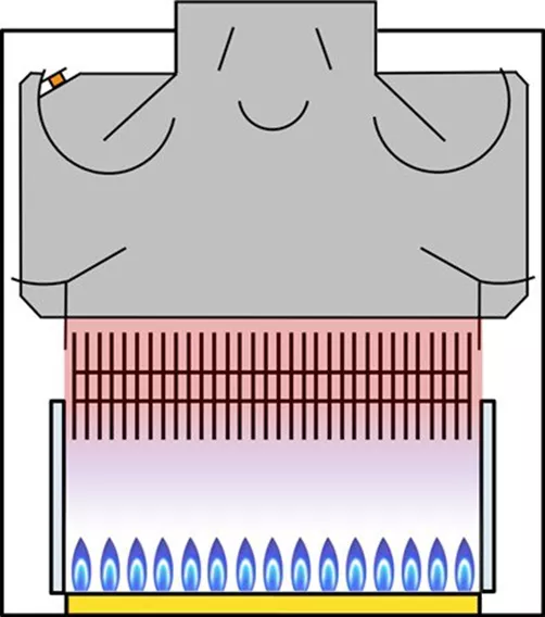

В котлах с открытой камерой сгорания и естественной тягой удаление продуктов сгорания происходит, как правило, за счет тяги дымовой трубы, т. е. за счет ее высоты и диаметра.

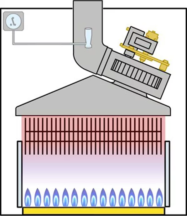

В котлах с закрытой камерой сгорания, как правило, присутствует вентилятор, который способствует удалению продуктов сгорания из котла напрямую на улицу или в дымоход. Для таких котлов возможна организация подачи воздуха с улицы. Подача воздуха и удаление продуктов сгорания организуются при помощи коаксиального дымохода или двух раздельных труб.
Схема котла с открытой камерой сгорания
Схема котла с закрытой камерой сгорания
