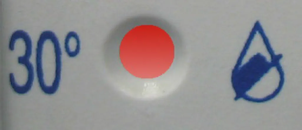

В котлах со светодиодами мигает следующий индикатор:
1. Нет газа
2. Перепутаны фаза и ноль (для фазозависимых моделей)
3. Нет контакта между платой и датчиком контроля пламени 4. Неисправен, загрязнен или неправильно установлен датчик контроля пламени
5. Неисправна система розжига (блок розжига, электрод розжига, контакт между ними)
6. Неисправен газовый клапан
7. Неисправна электронная плата
8. Закрыт газовый кран
9. Нехватка воздуха
10. Нехватка давления газа (возможная неправильная перенастройка газового клапана)
11. Неплотно присоединенный коаксиальный дымоход (перетекание продуктов сгорания в воздушный тракт)

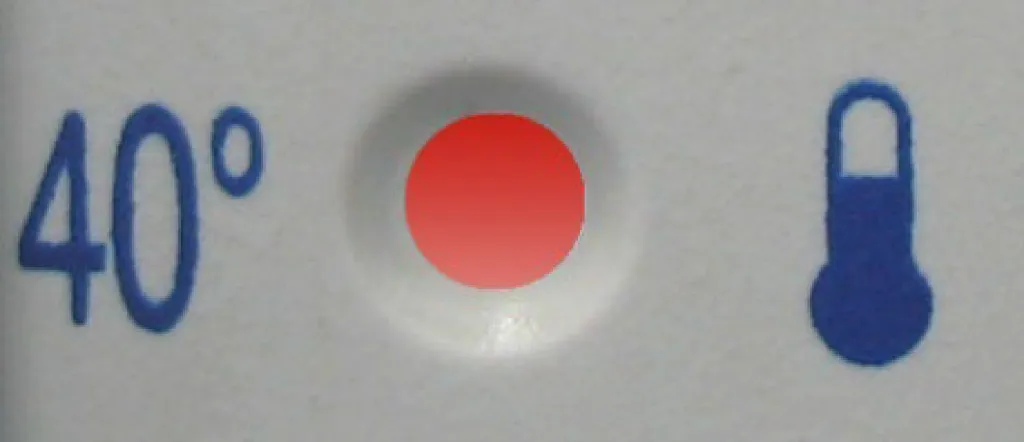

1. Перегрев воды в основном контуре
1.1 Неверный сигнал от датчика температуры контура отопления
а) неисправен датчик температуры контура отопления («поплыла» характеристика зависимости сопротивления от температуры)
б) отсутствие хорошего контакта датчика температуры контура отопления и теплоносителя (в контактных датчиках рекомендуется применять термопасту)
1.2 Недостаточная циркуляция теплоносителя через первичный теплообменник
а) забит (накипью) теплообменник
б) засорены фильтры (контура отопления)
в) неисправен насос
г) завоздушена система отопления
2. Неисправен термостат перегрева
3. Нет контакта между платой и термостатом перегрева
4. Неисправна электронная плата

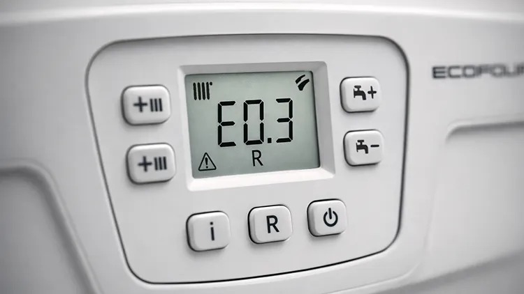

E03 (03E)
Элемент:
В котлах с открытой камерой сгорания (модели i)
Термостат – датчик тяги
В котлах с закрытой камерой сгорания (модели Fi)
Пневмореле – датчик тяги

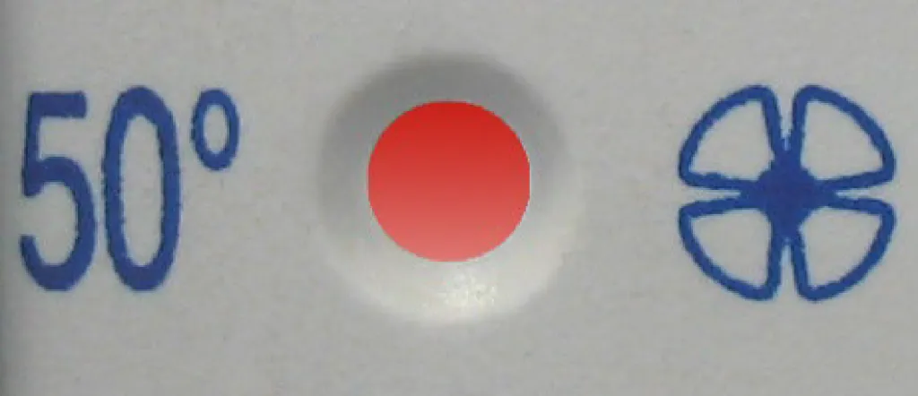

Примечание: В котлах с открытой камерой сгорания вместо значка вентилятора указан значок домика
В котлах Main 5, ECO-5 Compact 24F, 18F, 14F
Ошибка конфигурации платы
В котлах с закрытой камерой сгорания (Fi)
1. Заужение дымохода или дымоотвода
2. Превышена максимальная длина дымоотводящих труб (коаксиальных или раздельных)
3. Неисправно пневмореле – датчик тяги
4. Нет контакта между платой и пневмореле
5. Неисправно устройство Вентури (расплавилось или засорено)
6. Неисправен вентилятор
7. Нет контакта между платой и вентилятором
8. Попала вода в трубки, соединяющие пневмореле с устройством Вентури
9. Перепутано подключение трубок к пневмореле
В котлах с открытой камерой сгорания (i)
1. Проблемы с тягой:
1.1 Заужение дымохода или дымоотвода
1.2 Отсутствие начального («разгонного) вертикального
участка (не менее двух диаметров дымохода)
1.3 Недостаточная тяга в существующем дымоходе (проверка – замер разряжения, которое должно составлять не менее 3-5 Па)
2. Неисправен термостат – датчик тяги
3. Нет контакта между платой и термостатом – датчиком тяги
Для котла Main 5, ECO-5 Compact закр. камера (F)
Неправильно задан параметр F43
